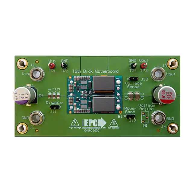

Компания Efficient Power Conversion (EPC) объявляет о выпуске миниатюрной демонстрационной платы 300-ваттного DC/DC преобразователя EPC9157 крошечного формата 1/16 Brick с размерами всего 33 мм × 22.9 мм × 9 мм. На демонстрационной плате EPC9157 установлены сдвоенный 80-вольтовый контроллер понижающего преобразователя ISL81806 компании Renesas и eGaN полевые транзисторы новейшего поколения EPC2218, выпускаемые компанией EPC, комбинация которых позволила достичь КПД более 95% при преобразовании 48 В в стабилизированное выходное напряжение 12 В при токе нагрузки 25 А.
EPC - EPC9157
DC/DC преобразователи формата Brick широко используются в центрах обработки данных, вычислительной технике, телекоммуникационном и автомобильном оборудовании для преобразования номинального напряжения 48 В в стандартное напряжение распределительной шины 12 В и в другие выходные напряжения. Основная цель создания этой демонстрационной заключалась в достижении более высокой удельной мощности. Полевые транзисторы eGaN обеспечивают быстрое переключение, высокий КПД и небольшие размеры, что позволило удовлетворить строгие требования к удельной мощности этих передовых приложений. EPC2218 – это самый миниатюрный высокоэффективный полевой транзистор из представленных на рынке 100-вольтовых eGAN приборов.
EPC9157 - вид сверху   EPC9157 - вид снизу.
EPC9157 – вид сверху.   EPC9157 – вид снизу.

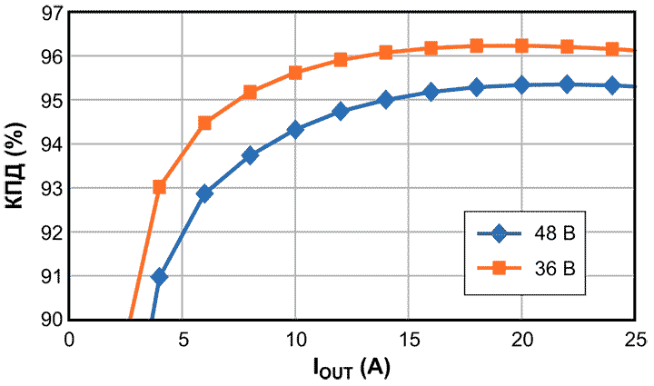

Типовая зависимость КПД EPC9157 от тока нагрузки
Типовая зависимость КПД EPC9157 от тока нагрузки.
