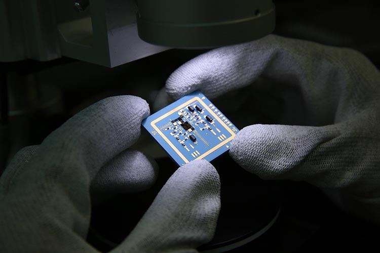

Приемо-передающие устройства высокоскоростных радиолиний предназначены для передачи и приема целевой информации большого объема – спутниковых снимков, радиолокационных изображений и т.п. Устройства состоят из модулей приемника и формирователя сигнала, коммутатора и усилителя, работающих в Х-диапазоне частот.
Модули созданы на основе технологии низкотемпературной совместно обжигаемой керамики (Low Temperature Co-Fired Ceramic, LTCC), которая применяется передовыми производителями телекоммуникационного оборудования. Она обеспечивает более высокие электрические характеристики и теплопроводность, механическую защиту монолитных интегральных схем (МИС) и герметичность модулей, высокую надежность и отказоустойчивость. Использование LTCC-керамики при создании сверхвысокочастотных (СВЧ) устройств позволило перейти от модулей на основе металлических корпусов к малогабаритным керамическим модулям, реализовать внутри трехмерные конструкции.
Начальник отдела разработки бортовых СВЧ-приборов РКС Андрей БУЯНКИН: «При разработке новых СВЧ-устройств мы столкнулись с тем, что доступные на отечественном рынке электронные компоненты не позволяли достичь требуемых рабочих частот и значительно усложняли схему устройства. В результате мы освоили разработку собственных сверхвысокочастотных монолитных интегральных схем. Это решение дало нам возможность более гибко подходить к проектированию СВЧ-модулей. Мы смогли повысить скорость передачи информации, сократить количество активных элементов на плате с 18 до 9 и вдвое уменьшить габариты – с 60×60 до 30×30 мм. Разработка собственной СВЧ МИС занимает не более трех месяцев и обходится в несколько десятков тысяч рублей за штуку, в то время как заказ новой схемы у внешнего производителя при условии затрат на разработку стоит около 60 млн руб. и длится около четырех лет».
