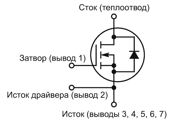

Внутренняя схема транзистора NVBG015N065SC1
Внутренняя схема транзистора NVBG015N065SC1.
В новом поколении автомобильных SiC MOSFET используется новая конструкция активной ячейки в сочетании с усовершенствованной технологией тонких пластин, обеспечивающая лучшее в своем классе произведение сопротивления открытого канала на площадь кристалла для устройств с пробивным напряжением 650 В. Транзисторы NVBG015N065SC1, NTBG015N065SC1, NVH4L015N065SC1 и NTH4L015N065SC1 имеют самое низкое сопротивление открытого канала (12 мОм) на рынке приборов в корпусах D2PAK7L и TO247. Эта технология также оптимизирована для снижения потерь энергии и улучшения характеристик в автомобильных и промышленных приложениях. Внутреннее сопротивление затвора (RG) предоставляет дополнительную гибкость разработчикам, устраняя необходимость в искусственном замедлении устройств с помощью подключаемых к затвору внешних резисторов. Повышенная устойчивость к броскам напряжения, лавинному пробою и короткому замыканию способствуют улучшению надежности и увеличению срока службы устройства.
