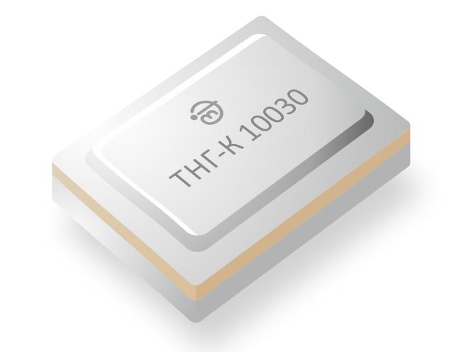

НИИЭТ разработал новые силовые GaN-транзисторы с шифрами ТНГ-К 45030, ТНГ-К 10030, ТНГ-К 20020, ТНГ-К 20040, ТНГ-К 45020. Тестовые образцы изделий доступны для опробования всем желающим.
НИИЭТ - ТНГ-К 45030, ТНГ-К 10030, ТНГ-К 20020, ТНГ-К 20040, ТНГ-К 45020
