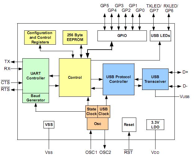

Конечные пользователи, разработчики в своих устройствах желают иметь возможность подключения к ПК для сбора, передачи данных, анализа. Один из простых способов реализации этого – использование USB-UART преобразователя MCP2200. Просто подключив интерфейс UART микросхемы MCP2200 к интерфейсу UART любого микроконтроллера - может быть добавлен интерфейс USB. Дополнительно MCP2200 имеет 8 дополнительных линий ввода/вывода общего назначения, которые могут контролироваться с ПК при помощи конфигурационного ПО.

Основные параметры и характеристики MCP2200:
  • интерфейс USB 2.0:
    • поддержка полноскоростного USB 2.0 (12 Мбит/с);
    • буфер 128 Байт: 64 Байт буфер передачи, 64 Байт буфер приема;
    • полностью конфигурируемые значения VID и PID и строковых дескрипторов;
    • возможность питания от USB интерфейса;
  • интерфейс UART:
    • аппаратный контроль потока;
    • возможность динамической смены скорости обмена;
  • 8 линий ввода/вывода общего назначения;
  • 256 Байт EEPROM;
  • выходы для подключения светодиодов статуса (Rx, Tx);
  • рабочее напряжение 3.0 – 5.5 В;
  • встроенная ESD защита (более 4 кВ);
  • используются стандартные драйвера виртуального COM-порта;
  • программное обеспечение для полной конфигурации устройства;
  • корпус: 20-выводный QFN, SOIC, SSOP.
