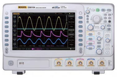

Осциллографы DS6000 серии представляют собой существенный шаг вперед. Фактически, с данной серией, компания Rigol Technologies выходит на рынок осциллографов High-End класса. Впервые, китайские производители полностью разработали и выпустили осциллограф с полосой 1 ГГц, да и остальные характеристики серии DS6000 заслуживают глубоко уважения.
Серия осциллографов DS6000 будет представлена 4-мя моделями: DS6104, DS6102, DS6064, DS6062, причем, модели DS6104 и DS6064 – четырехканальные, а DS6102 и DS6062 – двухканальные. Серия представлена осциллографами с полосой пропускания как 600 МГц (DS6064, DS6062), так и 1 ГГц (DS6104, DS6102). Все модели имеют максимальную частоту дискретизации в режиме реального времени 5 Гвыборок/с, а скорость захвата осциллограмм – 120000 осц./с. Также, особо хочется отметить глубину памяти, если для более "младших" моделей она составляла 1 М точек, то для серии DS6000 – 140 млн. точек.

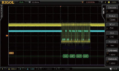

Все осциллографы серии Rigol DS6000 имеют расширенную систему синхронизации. Она позволяет производить запуск не только по ставшим уже стандартным для осциллографах Rigol серий 1000В, 1000D и 1000E условиям, таким как: Edge, Video, Pulse Width, Pattern, Slew rate, Durations, но и имеют дополнительные возможности по синхронизации и декодированию потоков данных: I2C, SPI, RS-232/UART, USB, FlexRay и CAN.
В осциллографах Rigol DS6000 серии используется WVGA дисплей со светодиодной подсветкой размером 10.1" и матрицей 800×480 точек. Хочется, также отметить, что по горизонтали отображается не 8…10, как обычно, а 14 делений, что позволяет видеть на экране большую часть сигнала, чем обычно.

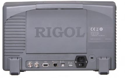

Все модели осциллографов Rigol DS6000 имеют USB разъем на передней панели для подключения внешних накопителей, а на задней панели два USB порта для управления от ПК или для подключения принтера, разъем интерфейса LXI класса C и VGA-выход.
