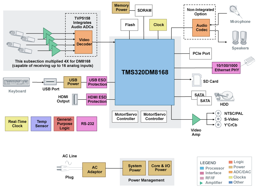

Система DVR на базе TMS320DM8168

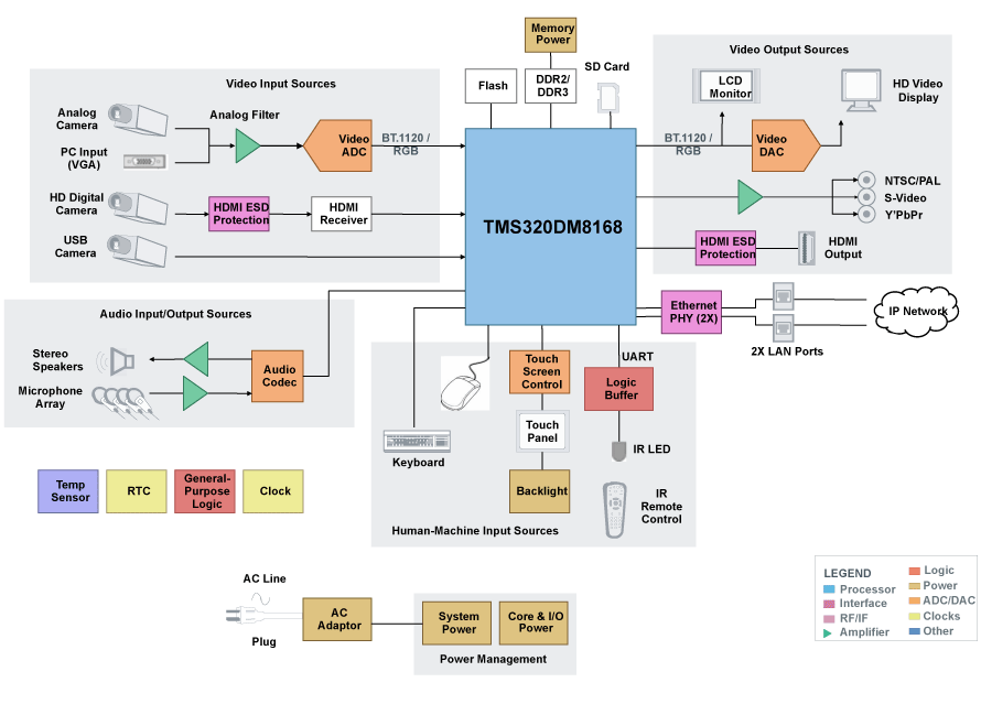

Видеокоммуникационная система на базе TMS320DM8168
