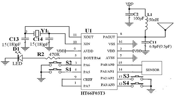

Компания Holtek Semiconductor пополнила линейку 8-битных микроконтроллеров со встроенным RF-передатчиком. В состав вошли два микроконтроллера с однократно программируемой памятью программ HT48R01T3, HT46R01T3 и два микроконтроллера с многократно программируемой Flash-памятью программ HT68F03T3, HT66F03T3. Эти устройства совмещают в себе полнофункциональный 8-битный RISC микроконтроллер и RF передатчик, что придает им особую гибкость для применения в широком диапазоне беспроводных приложений управления и контроля, ввода/вывода.
Holtek HT4xR01T3, HT6xF03T3
В состав микроконтроллеров входит многоканальный 12-битный АЦП. Разнообразные и гибкие в настройках таймеры счетчики предоставляют все возможности для получения различных интервалов времени. Защитные функции, такие как сторожевой таймер и детектор низкого напряжения питания совместно с превосходной помехоустойчивостью и ESD защитой гарантируют надежную работу устройства. Работа возможна с различными источниками тактовой частоты, включая внутренний системный генератор, для которого не требуется каких-либо внешних элементов.

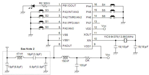

RF-передатчик – это высокоэффективный и легкий в использовании передатчик работающий в диапазоне частот 300 МГц – 450 МГц. Для организации полной и универсально системы RF-передатчика необходим лишь кварцевый резонатор и еще несколько внешних компонентов. Устройство способно отдавать мощность на нагрузку 50 Ом +9 дБм. Передатчик может работать в режиме ASK (Amplitude Shift Keying - амплитудная модуляция) и OOK (On-Off Keying). Используемые типы приемников: от широкополосных регенеративных до узкополосных высокоэффективных супергетеродинных приемников. Скорость передачи данных составляет более 10 Кбит/с, что в свою очередь позволяет использовать микроконтроллеры для более сложных протоколов связи.
Усовершенствованный режим энергопотребления основан на функции отслеживания данных. Данная функция позволяет активизировать PLL в случае наличия данных для передачи и автоматически выключить при отсутствии данных в течении приблизительно 300 мс.

HT46R01T3, HT48R01T3

HT66F03T3, HT68F03T3
