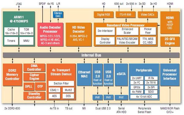

Компания Fujitsu сообщила о начале производства мультистандартного HD видеодекодера MB86H61. Поддерживает DVB (Digital Video Broadcasting) и AVS (Audio and Video Coding) стандарты. А также способен декодировать видеопоток в форматах MPEG-2, H.264/AVC, AVS, VC-1 с высоким разрешением.
Fujitsu MB86H61
Базирующийся на ядре ARM1176JZF-S с производительностью более 475 DMIPS с превосходным соотношением цена-качество и имеющий всю необходимую периферию, необходимую для телевизионных ресиверов высокой четкости, включая улучшенный механизм безопасности для поддержки системы доступа CI-Plus и последней версии встраиваемой системы условного доступа.
Высокоинтегрированная система на кристалле с низким уровнем энергопотребления включает все необходимые функции по обработке цифрового видео, аудио, пользовательского высококачественного экранного меню и графики, а также богатые коммуникационные возможности для применения в цифровых приемниках, персональных устройствах видеозаписи, автомобильных ТВ приемниках. Благодаря встроенному контроллеру управления питанием – отвечает всем требованиям Европейского кода Проведения Политики Энергосбережения (The European Code of Conduct on Energy Efficiency) и потребителям предлагаются разработки цифровых приемников со сверхнизким потреблением электроэнергии.
Интеграция физического подуровня PHY интерфейса SATA и двух портов USB, поддержка высокоскоростной и дешевой памяти DDR2 и технологии NAND flash технологии делают продукт рентабельным.
Интегрированный аудиопроцессор может декодировать различные форматы аудиопотока, включая MPEG-1/2 Layer 1, 2,3, MPEG-4 HE-AAC, Dolby Digital и Dolby Digital Plus. Выходные звуковые интерфейсы: I2S, S/P-DIF, аналоговый стерео выход.
Fujitsu MB86H61
Основные параметры и характеристики видеодекодера MB86H61:
  • ядро ARM1176JZF-S, CMOS 90 нм технология, производительность 475 DMIPS, 16 КБайт кэш инструкций, 16 КБайт кэш данных;
  • возможность загрузки: NAND Flash, serial Flash;
  • два 16-битных интерфейса DDR2 800 МГц;
  • HD видеодекодер (H.264/AVC Level 4.1 high profile, MPEG-2 HD/SD MP@HL, AVS, VC-1 AP Level 3);
  • программируемый аудиопроцессор;
  • улучшенные функции безопасности;
  • два конфигурируемых контроллера USB 2.0;
  • 10/100 Ethernet контроллер;
  • интерфейс SATA II;
  • универсальный процессорный интерфейс ((NAND/NOR flash, DVB-CI/CI+);
  • 2D графический ускоритель;
  • контроллер дисплея с поддержкой до 7 слоев наложения (фон, видео, курсор, 4 уровня отображения пользовательского меню), при HD разрешении и глубине цвета 32 бита;
  • видеовыход 1080 пикс 50/60 кадров/с;
  • возможность регулировки яркости/контрастности;
  • PAL/SECAM/NTSC цифровой энкодер;
  • три ЦАП для HD (YPrPb), 3 ЦАП для выходного видеосигнала в стандартном разрешении;
  • четыре выходных интерфейса I2S, четыре входных интерфейса I2S;
  • 2×UART, 2×ISO7816 интерфейса смарт-карт, 2×I2C, 4×ШИМ, ИК приемник, 2×SPI, интерфейс SDIO;
  • 4-канальный 10-битный АЦП
  • до 96 линий ввода/вывода общего назначения;
  • драйвер 5-разрядного семисегментного LED дисплея и контроллер клавиатуры;
  • встроенный Stand-by контроллер (питается от отдельного источника);
  • корпус: 484-выводный PBGA 27 × 27 мм.
