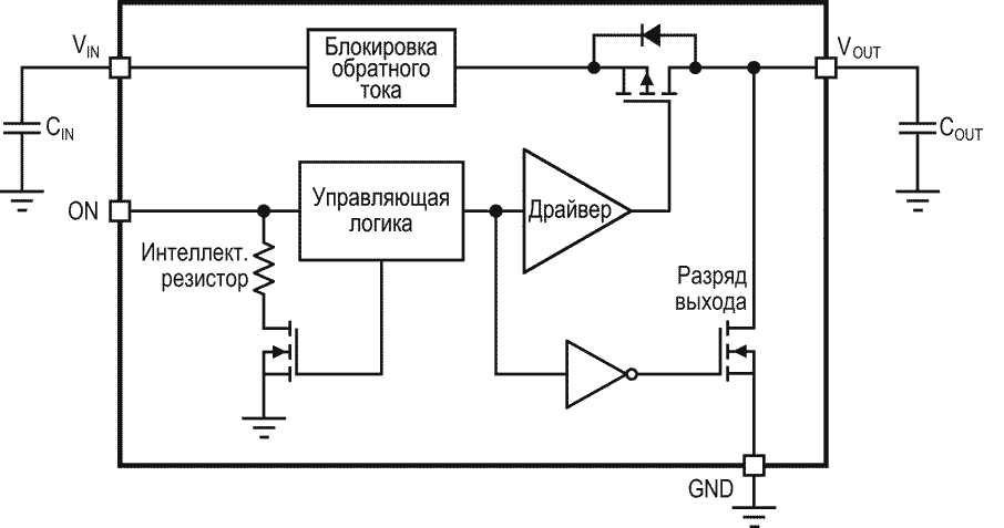

Для управления последовательностью подачи напряжений коммутатор нагрузки может включаться и выключаться внешним низковольтным цифровым сигналом, подаваемым на вход ON. Вывод ON имеет встроенный интеллектуальный подтягивающий резистор. Как только напряжение разрешения на входе ON превысит порог VIH, он отключится, чтобы избежать потерь мощности. В выключенном состоянии выводы VIN и VOUT изолируются друг от друга с помощью функции блокировки обратного тока.

Функциональная схема AP22916
Функциональная схема AP22916.
