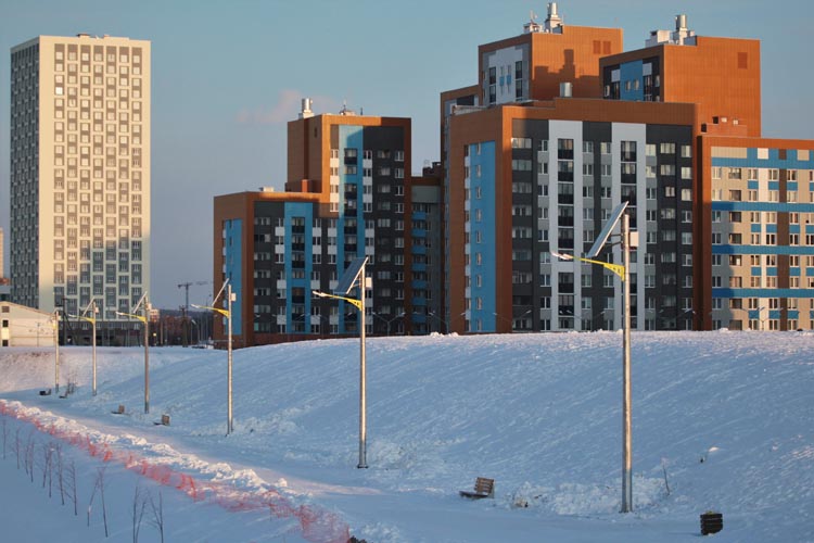

В рамках проекта на территории Преображенского парка было установлено восемь комплектов автономного освещения. На их монтаж и запуск ушло всего два дня. В составе каждого из них светодиодный светильник мощностью 40 Вт, два солнечных гетероструктурных модуля общей мощностью 640 Вт, аккумулятор емкостью 200 А·ч, а также автоматизированная система управления.
Особенность системы заключается в том, что яркость освещения можно регулировать в соответствии с графиком, учитывающим посещаемость парковой территории в ночное время. Такой режим работы увеличивает срок эксплуатации всей системы.
Девелопер принял решение установить автономные комплексы освещения, так как они не нуждаются в подключении к сетям, что существенно снижает стоимость строительства и расходы на дальнейшую эксплуатацию.
Оборудование не боится перепада температур, рассчитано на работу в различных климатических условиях, в том числе на Урале. Среднегодовая прогнозная выработка электроэнергии данного комплекса составляет около 1.5 кВт·ч в день, при среднегодовом суточном потреблении около 0.5 кВт·ч. Таким образом, система обеспечит бесперебойное освещение парковой зоны как в летнее, так и зимнее время.
