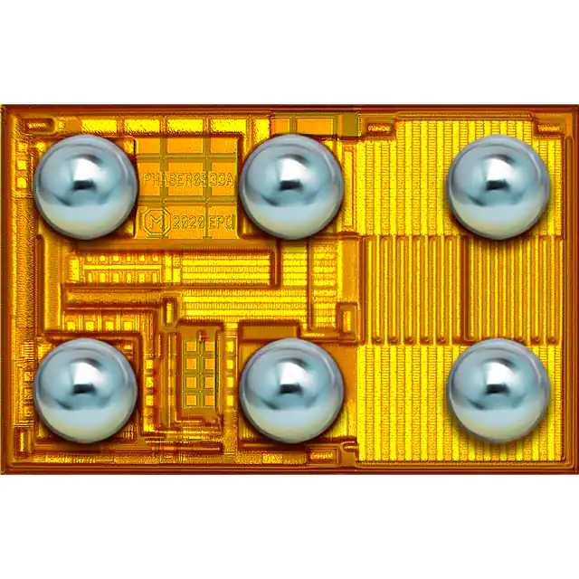

EPC объявляет о выпуске драйвера лазера, на одном кристалле которого объединены 40-вольтовый 10-амперный МОП-транзистор, драйвер затвора и входной LVDS интерфейс, предназначенного для времяпролетных лидарных систем, используемых в робототехнике, дронах, устройствах дополненной реальности и игровых приложениях.
EPC - EPC21603
EPC21603 – это драйвер лазера, управляемый логическими сигналами LVDS и способный работать на очень высоких частотах, превышающих 100 МГц, и формировать сверхкороткие импульсы (менее 2 нс) для модуляции токов возбуждения лазера до 10 А. Однокристальный драйвер EPC21603 с интегрированным eGaN МОП-транзистором основан на запатентованной EPC технологии GaN микросхем и выпускается в корпусе BGA с размерами всего 1.5 мм × 1.0 мм. Интерфейс LVDS позволяет управлять микросхемой драйвера лазера с помощью ПЛИС в приложениях, где помехоустойчивость имеет решающее значение, таких, например, как устройства дополненной реальности.
EPC - EPC21603
Интеграция всех устройств на одном кристалле упрощает проектирование, разводку печатной платы и монтаж, экономит место на плате, повышает КПД и снижает затраты. Это семейство продуктов позволит ускорить внедрение и повсеместное распространение времяпролетных решений в более широком спектре приложений конечных пользователей.
