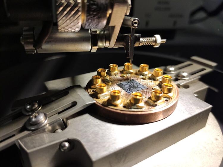

Образец интегральной схемы на основе пяти сверхпроводниковых кубитов в держателе.

Интегральная схема разработана в лаборатории искусственных квантовых систем МФТИ и изготовлена на технологической базе Центра коллективного пользования московского Физтеха. Первые измерения показали, что все элементы схемы работают с ожидаемыми параметрами. В настоящий момент МФТИ обладает уникальной возможностью самостоятельно разрабатывать, изготавливать и тестировать квантовые устройства.
