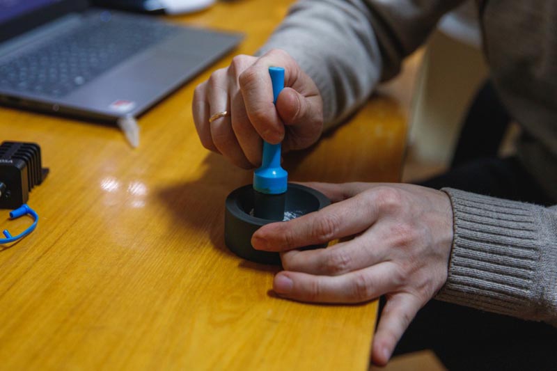

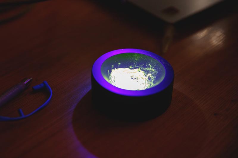

«Достаточно взять хлорид свинца и тиомочевину, и перетереть их вместе в порошок — светящийся люминофор готов. Квантовый выход (проще говоря, энергоэффективность) у него составляет рекордные 93% — это означает, что каждый квант синего излучения преобразуется в фотон жёлто–зелёного света. Форма спектрального излучения материала напоминает приятный человеческому глазу солнечный свет, и индекс светопередачи у полученного люминофора тоже высок. Значит, можно производить очень доступные люминофоры для светодиодов, освещающих дома, офисные здания, подсвечивающие наружную рекламу и вывески кафе. Однако все мы знаем насколько свинец токсичен. До сих пор идут споры, стали ли свинцовые виадуки одной из причин упадка Римской империи — свинец причиняет большой вред живым организмам, накапливаясь в их тканях. Поэтому его лучше заменить на аналогичный по свойствам материал», — рассказал соавтор работы, доцент кафедры физики твердого тела и нанотехнологий СФУ, старший научный сотрудник лаборатории кристаллофизики Института физики Сибирского отделения РАН Максим Молокеев.

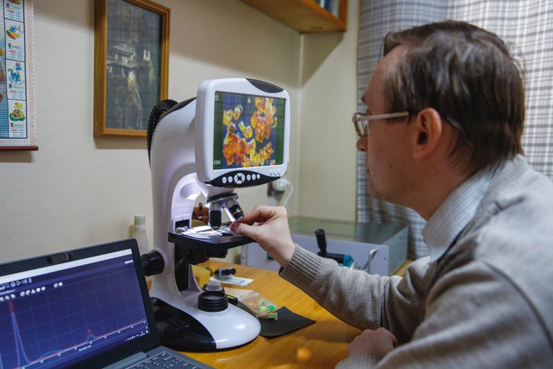

Подыскать подходящую замену ядовитому компоненту в перспективном люминофоре стало своего рода научным вызовом. По мнению учёных, первым кандидатом на замену может стать олово или более редкий висмут, что, предположительно, не слишком значительно изменит химическую структуру и люминесценцию полученного люминофора. Зато ядовитый «шлейф» больше не будет угрожать изготовителям и потребителям светодиодных ламп. Структура нового соединения, её геометрия в наномасштабе уже изучена исследователями, и это облегчит поиск подходящих компонентов. Главное, что сохранится, — тренд на эффективность и доступность.

Важным бонусом является лёгкость изготовления «свинцового» люминофора — как уже упоминалось, это обычный механический синтез, растирание веществ до порошкообразной консистенции и смешивание в нужных пропорциях.
Новый люминофор уже прошёл первые испытания, попав в экспериментальную лампу, изготовленную научным коллективом. Оказалось, что лучше всего он подходит для освещения комнат, а вот садоводам ощутимой пользы не принесёт — что хорошо для человека, то не по душе растениям. Дело в том, что предлагаемый люминофор не выдерживает больших мощностей света, и при его помощи можно получать сравнительно небольшое количество фотосинтетической активной радиации (ФАР), что полностью устраивает человеческий глаз. А вот растениям с их потребностью в фотосинтезе предложенного количества ФАР явно недостаточно — так они недополучат нужной для жизни энергии.
