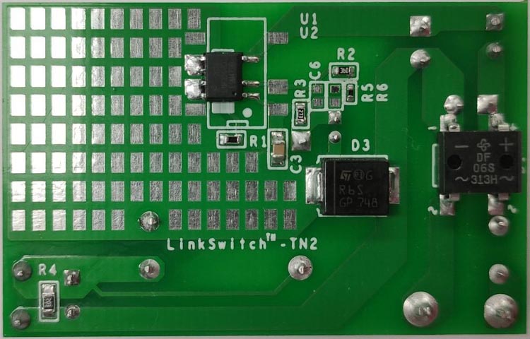

AC/DC преобразователь LNK3207 в больших партиях продается по цене $0.60 за штуку. Новый базовый проект RDR-912 описывает неизолированный понижающий преобразователь мощностью 6.6 Вт с входным напряжением от 85 В AC до 265 В AC, выходным напряжением 12 В и током нагрузки 550 мА, содержащий минимально возможное количество компонентов.
Плата базового проекта RDR-912
Плата базового проекта RDR-912.
