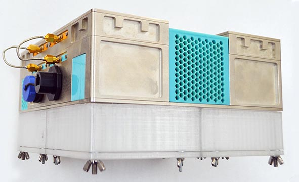

Новая «Радиолокационная платформа дистанционного зондирования Земли с летательных и космических аппаратов», созданная в рамках проекта Центра компетенций НТИ «Сенсорика» на базе НИУ МИЭТ, позволяет получать изображения земной поверхности, сопоставимые по качеству с оптическими. При этом работа платформы не зависит от внешних факторов, таких как свет, погода, крона деревьев, облака т.д. «Известно, что чем ниже диапазон частот, тем больше у волны проникающая способность, – комментирует Илья Кузьмин, инженер Института МПСУ, – поэтому съемка с нашего радиолокатора может осуществляться не только через облака и туман, но и под листвой. Соответственно если оптическим методом при идеальных условиях можно отснять лес, то наш радиолокатор сможет проникнуть под лиственный покров и сможет увидеть в этом лесу, например, несанкционированную свалку».

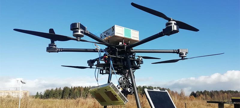

Радиолокационная платформа решает широкий спектр задач из разных областей реального сектора экономики. С помощью радиолокатора можно составить картинку не только видимой поверхности, но и дать ее расширенную интерпретацию, уточнив, например, состояние почвы и растительности. Прибор также будет необходим для оперативного мониторинга различных ЧС: техногенных или биогенных катастроф. Установив платформу на самолет или беспилотный летательный аппарат, можно сделать снимок над извергающимся вулканом, местом землетрясения или обрушения зданий. Управляемый летательный аппарат с новым радиолокатором позволит получить изображение, по которому можно будет не только оценить масштаб бедствия, но и рассмотреть объекты в деталях.
Важно отметить, что разработка МИЭТ может стать и основой для спутникового радиолокатора. Эта возможность имеет огромные перспективы: спутник сможет проводить радиолокационную съемку огромных участков земли – по стране и миру. Такой способ идеален при наблюдении, например, за таянием ледников. Свои преимущества новый радиолокатор даст и сельскому хозяйству: аграрии получат возможность наблюдать за ростом растений, состоянием почвы и даже степенью зрелости плодов. При ледовой разведке в условиях Арктики и Антарктики радиолокатор без труда определит толщину льда и подскажет, какими маршрутами можно провести ледоколы. На станциях электропередач с помощью новой платформы можно контролировать линии трубопроводов и нефтепроводов.

Конечно, радиолокатор – это не фотоаппарат, который сразу проецирует картинку. Это отраженные сигналы, которые записываются в цифровом виде на жесткий диск и обрабатываются с помощью программного обеспечения. «Помимо самого программного обеспечения, мы сделали еще и алгоритмы обработки, которые позволят работать без использования навигационных данных, – поясняет Илья Кузьмин. – Мы обрабатываем отраженные сигналы с использованием разработанных алгоритмов, что позволяет отказаться от дорогостоящей габаритной инерциальной навигационной системы, что в свою очередь делает возможным размещение радиолокатора на малых беспилотных летательных аппаратах».
Возможность к модификации
Ученые МИЭТ создали модульную платформу, в которой в зависимости от задач меняется диапазон частот. Конечный пользователь может не покупать ненужные ему модули, а поставить только отдельные модули для своих целей. Или же он может купить набор модулей, а потом менять их по своему усмотрению: убрать, например, низкочастотные и поставить на их место высокочастотные. Такая модификация очень выгодна: она исключает необходимость делать радиолокатор с нуля под каждую конкретную задачу.
