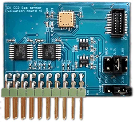

    TCE-11101 упаковывается в 28-контактный корпус LGA размером 5 мм × 5 мм × 1 мм с металлической крышкой и фильтром, защищающим от проникновения посторонних частиц и увеличивающим срок службы датчика. Устройство содержит специализированную микросхему, обеспечивающую автоматическую калибровку, обработку данных и поддержку последовательного интерфейса для вывода информации и конфигурирования, что делает его невероятно простым для интеграции практически в любое приложение, а низкое энергопотребление позволяет использовать его в устройствах с батарейным питанием.

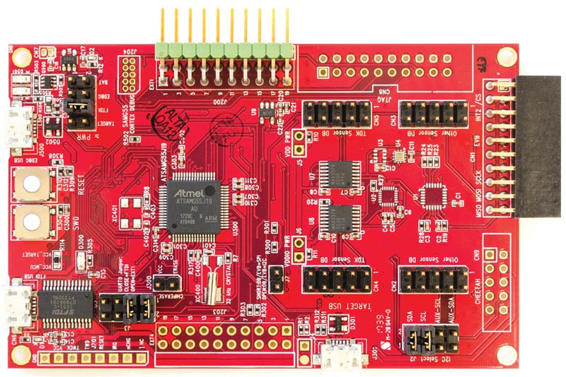

  • DK-11101
    Комплексный оценочный набор, поддерживаемый программным обеспечением, поможет разработчикам быстро оценить TCE-11101 и интегрировать его в свой следующий проект.
Оценочная плата TCE-11101 (дочерняя плата)   Оценочный набор DK-11101 (материнская плата)
Оценочная плата TCE-11101 (дочерняя плата).   Оценочный набор DK-11101 (материнская плата).
