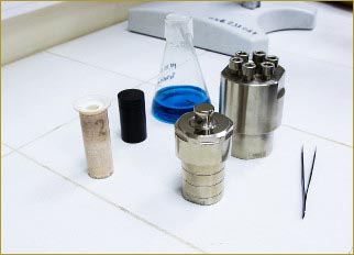

Автоклав для гидротермального синтеза. Автор фото: Александра Кучерова/пресс-служба химического
факультета МГУ.
