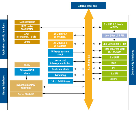

Основными особенностями базового микроконтроллера SPEAr600 являются:
  • два ARM926EJ-S ядра, с рабочей частотой до 333 МГц;
  • 32 КБайт ROM, 8 КБайт SRAM;
  • динамические энергосберегающие режимы
  • высокопроизводительный 8-канальный контроллер DMA;
  • интерфейс внешней памяти (8/16 бит DDR1-333/DDR2-666);
  • контроллер TFT/STN LCD дисплея (с максимальным разрешением 1024×768 пикс., глубина цвета 24 бит)
  • поддержка сенсорного экрана;
  • интерфейсы: 3×SPI, I2C, 3×I2S;
  • интерфейсы: USB Device, 2×USB Host, IrDa, два UART интерфейса;
  • гигабитный Ethernet порт;
  • часы реального времени, сторожевой таймер;
  • десять независимых 16-битных таймеров с программируемым предделителем;
  • 8-канальный 10-битный АЦП;
  • JPEG-кодек;
  • корпус: 420-контактный PBGA (23 × 23 × 2.06 мм).
Микропроцессор, выполненный по современной 90 нм и 65 нм HCMOS-технологии (высокоскоростная CMOS), предоставляет высокие вычислительные и коммуникационные возможности, предназначен для различных встраиваемых решений от компьютерной периферии до систем промышленной автоматики.
К специфичным особенностям относится выходной лазерный видео интерфейс и LVDS буферы (LVDS - передача информации дифференциальными сигналами малых напряжений, Low Voltage Differential Signaling), которые позволяют напрямую управлять 4-цветными лазерным лучом, а также четыре канала DMA для доступа к данным, последовательный интерфейс для передачи команд управления и приема статус-сообщений.
