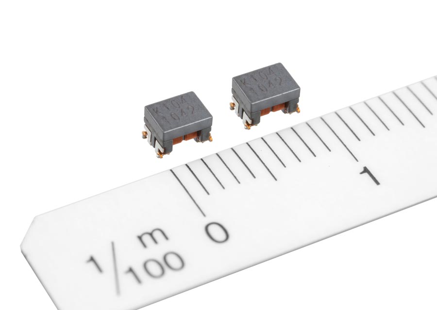

Корпорация TDK объявляет о разработке нового синфазного дросселя серии ACT1210D для автомобильных интерфейсов CAN-FD, серийное производство которого началось в апреле 2021 года.
TDK - ACT1210D
Автомобильные локальные сети примерно можно разделить на четыре категории: кузов, безопасность, силовой агрегат и информационно- развлекательные и телекоммуникационные системы. При поддержке CAN и CAN-FD эта сеть обеспечивает пятикратную скорость передачи данных до 5 Мбит/с. В настоящее время CAN является наиболее широко используемым стандартом для кузовных и других систем, сохраняя максимальную скорость передачи данных 1 Мбит/с.
Полностью удовлетворяя требованиям стандартов CiA и IEC, синфазные дроссели серии ACT1210D также отличаются компактным низкопрофильным корпусом 3.2 × 2.5 × 2.5 мм и способностью подавления помех. Их уникальная структурированная конструкция обеспечивает исключительные значения S-параметров, повышающие качество связи. Производственный процесс поддерживается высокоавтоматизированными и чрезвычайно точными намоточными станками, а также использованием лазерной сварки для соединения проводов с металлическими контактами для достижения высокой надежности.
Основные характеристики:
  • Синфазная индуктивность на частоте 100 кГц при напряжении 100 мВ: 100 мкГн +50%/-30%;
  • Сопротивление постоянному току не более 3 Ом;
  • Сопротивление изоляции не менее 10 МОм;
  • Максимальный рабочий ток не менее 115 мА;
  • Максимально допустимое напряжение 80 В.
