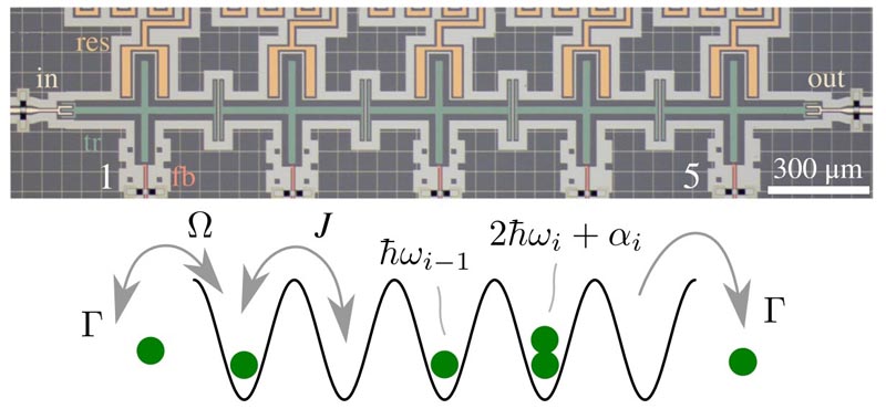

Оптическая фотография устройства (вверху, в ложном цвете) и схема эквивалентной  физической
модели с бозонами, пойманными в периодический потенциал (внизу). Источник:  Physical Review Letters

В новом исследовании, проведенном российскими учеными, впервые показано, что линейные массивы сверхпроводящих кубитов-трансмонов могут симулировать передачу фотонов для изучения перехода «сверхпроводник — изолятор» в модели Бозе — Хаббарда. Причем для этого потребовалась сравнительно простая архитектура: подключение кубитов к микроволновым волноводам и проведение прямой спектроскопии пропускания. Эксперимент показал, как именно сверхпроводниковые симуляторы могут помочь решать задачи материаловедения и исследовать не встречающиеся в естественной природе фазы вещества (например, сверхтекучие).
Глеб Федоров, аспирант МФТИ, соавтор работы, говорит: «Наш результат — это пример простого решения сложной проблемы. Ранние квантовые симуляторы из-за своих несовершенств часто сталкивались с проблемой несоответствия объекту симуляции. В этом контексте скептики говорили, что симуляторы симулируют исключительно сами себя. Мы же не пытались заставить систему работать против своей природы, а наоборот нашли физическую задачу, максимально использующую ее внутренние возможности».
Численное решение модели на классическом компьютере для проверки экспериментальных данных, полученных за два часа, заняло около недели на 138-ядерном вычислительном кластере ВНИИА им. Духова и показало блестящее соответствие между теорией и измерениями. Этот результат, полученный всего лишь на пяти кубитах-трансмонах, показывает, что разработка систем с большим числом кубитов позволит наблюдать поведение моделей, сложность расчета которых лежит далеко за пределами большинства суперкомпьютеров. Стоит признать, что методы расчета непрерывно совершенствуются, но можно с уверенностью сказать, что простота масштабирования квантовых симуляторов и экспоненциальный рост их производительности с числом кубитов дают им существенное преимущество.
