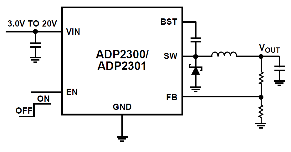

Компания Analog Devices предлагает две микросхемы ADP2300 и ADP2301. Это мощные стабилизаторы напряжения с входным диапазоном от 3.0 до 20 В, постоянной рабочей частотой и встроенным силовым MOSFET-ключом, обеспечивающим ток в нагрузку до 1.2 А.
Рабочие частоты 700 кГц (ADP2300) или 1.4 МГц (ADP2301) дают возможность выбора между КПД и габаритами всего решения. Встроенные схемы контроля тока и «мягкого» старта позволяют эффективно работать на динамическую нагрузку и исключить броски тока и напряжения. Остальные особенности включают в себя традиционную защиту от короткого замыкания и перегрева.
Основные приложения для применения:
  • замена линейных стабилизаторов для питания цифровых схем;
  • преобразование напряжения;
  • телекоммуникационная аппаратура;
  • промышленная и измерительная техника;
  • медицинские приборы;
  • бытовая электроника.
Analog Devices. ADP2300, ADP2301 Analog Devices. ADP2300, ADP2301
Краткие основные характеристики:
  • диапазон входных напряжений 3.0…20.0 В;
  • диапазон выходных напряжений от 0.8 В до 0.85 от входного напряжения;
  • максимальный выходной ток 1.2 А;
  • КПД до 91%;
  • точность поддержания выходного напряжения 2% во всем диапазоне рабочих температур;
  • номинальный ток потребления 800 мкА;
  • диапазон рабочих температур –40…+85 ºС;
  • тип корпуса 6-TSOT.
