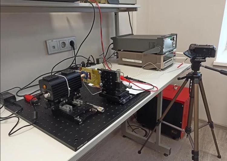

Установка. (Источник: Михаил Ходзицкий).

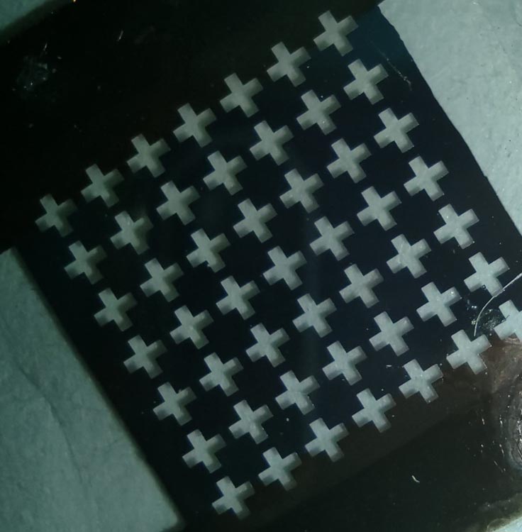

Для своего эксперимента авторы создали тонкие термоэлектрические пленки на основе висмута (Bi) с разной концентрацией сурьмы (Sb), а затем исследовали их под воздействием терагерцового излучения. Поглощение терагерцового излучения материалом приводило к увеличению концентрации носителей заряда и изменению напряжения между контактами на термоэлектрической пленке, которое регистрировали вольтметром. Для усиления терагерцового отклика в пленке с помощью лазерной гравировки предварительно вырезалась специальная поверхность в виде крестообразных резонаторов.
