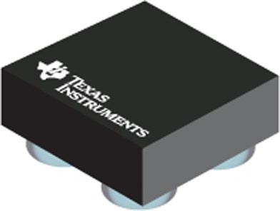

Texas Instruments анонсировала высокоточный датчик температуры TMP114 с I2C-совместимым цифровым выходом в ультратонком 4-контактном корпусе высотой 0.15 мм. Благодаря тонкому корпусу TMP114 может размещаться непосредственно под компонентами поверхностного монтажа для максимально быстрого и точного измерения температуры.
Texas Instruments - TMP114
TMP114 имеет точность ±0.3 °C и содержит встроенный 16-разрядный аналого-цифровой преобразователь (АЦП), обеспечивающий разрешение по температуре 0.0078 °C.
TMP114 рассчитан на работу в диапазоне напряжений питания от 1.08 В до 1.98 В и потребляет низкий средний ток менее 0.7 мкА. Поддержка низкого напряжения питания, наряду с чрезвычайно низким энергопотреблением, реализованы для приложений с батарейным питанием. 100% датчиков TMP114 тестируется на производстве в соответствии с требованиями стандарта NIST.

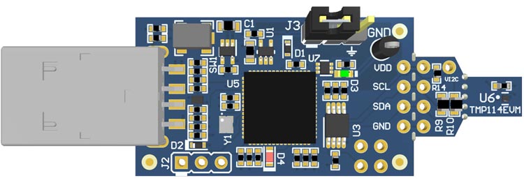

Оценочная плата TMP114EVM
Оценочная плата TMP114EVM.
