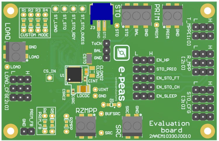

Оценочная плата для микросхемы управления питанием AEM30330
Оценочная плата для микросхемы управления питанием AEM30330.
