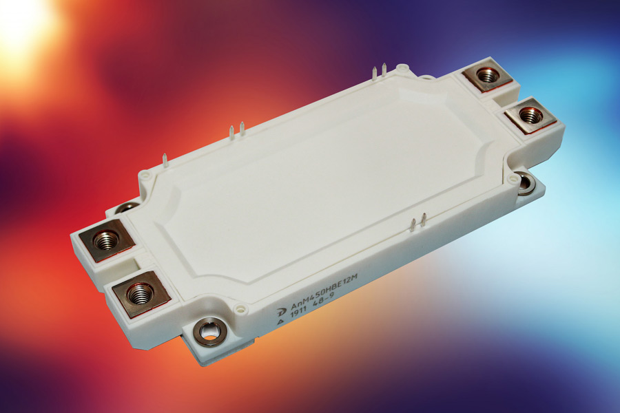

АО «Ангстрем» завершил цикл испытаний IGBT модуля AnM450HBE12M на 1200 В и 450 А в компактном корпусе 17×62×122 мм и готов предложить клиентам новую продукцию.
Ангстрем - AnM450HBE12M
АО «Ангстрем» – единственное предприятие в России, разрабатывающее и производящее кристаллы IGBT-транзисторов и FRD-диодов, и IGBT модули на их основе. К уже освоенным корпусам МПК-34 и МПК-62, добавлен новый тип корпуса МПК-62-3 с более компактными габаритами - 17×62×122 мм. AnM450HBE12M – первый модуль в новой серии компактных IGBT модулей конфигурации «полумост»: AnM450HBE065M (650В, 450А), AnM450HBE12M (1200 В, 450 А) и AnM300HBE17M (1700 В, 300 А).
Новые силовые модули по габаритам аналогичны хорошо известному корпусу EconoDUAL 3 производства Infineon, что позволяет реализовать программы импортозамещения без существенных изменений уже существующих схемотехнических решений.
Силовые модули производства АО «Ангстрем» традиционно отличаются повышенной стойкостью к току короткого замыкания. Модуль AnM450HBE12M не стал исключением и способен выдерживать ток короткого замыкания в 4 раза дольше импортных аналогов. Кристаллы быстровосстанавливающихся диодов и транзисторов с изолированным затвором на стадии изготовления оптимизированы по статистическим и динамическим параметрам, что позволяет обеспечивать высокую надежность при работе на индуктивную нагрузку в жестких температурных условиях.
