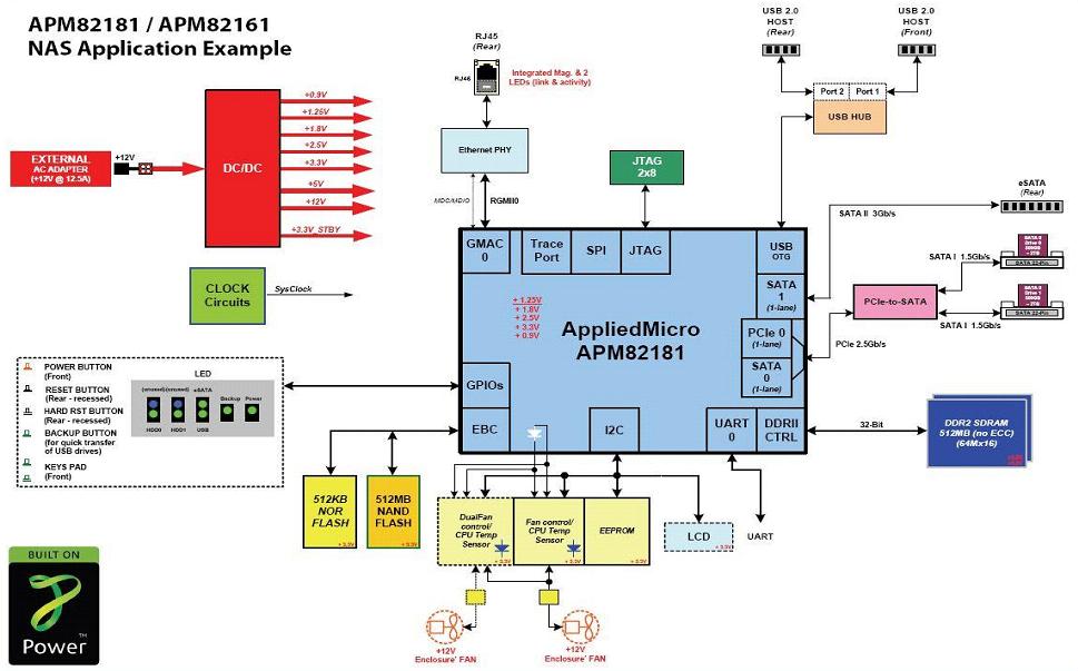

Типовое применение процессоров APM82181 и APM82161
Типовое применение APM82181 и APM82161
Кликните для увеличения
