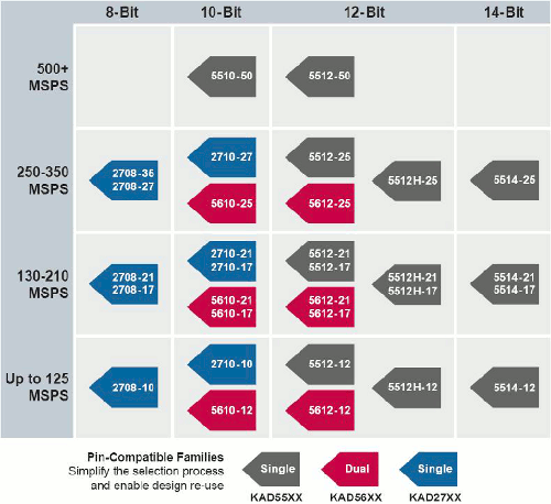

Intersil предлагает линейку малопотребляющих быстродействующих АЦП, выполненных по технологии КМОП FemtoCharge®, не имеющих равных по габаритам и энергопотреблению.
Преимущества:
  • 14 битные – лучшая скорость выборки (250 Мегавыборок/сек), потребляют одну треть мощности (390 мВт) относительно продукции конкурентов
  • 12-битные – та же частота выборки (500 Мегавыборок/сек) при потреблении примерно в пять раз меньшей мощности (432 мВт) относительно конкурентов
  • 8/10 битные – более высокая частота выборки (275 Мегавыборок/сек) при потреблении половины мощности относительно конкурентов (275 мВт)
  • Лучшие характеристики частотного диапазона
  • Компактные размеры корпуса
  • Единственное в отрасли семейство двухканальных 12-ти битных АЦП со скоростью 275 MSPS
  • Модели с быстродействием 500 MSPS имеют габариты в 2…3.6 раз меньше, чем у конкурентов

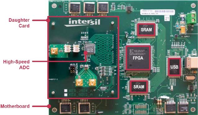

Ознакомительные средства (Evaluation platform)
Выбор правильного быстродействующего АЦП без доступных ознакомительных средств является непростой задачей. Intersil решает ее путем предоставления ознакомительной платформы, состоящей из высокоскоростного тестового прибора, карты для сбора данных и программного обеспечения, обеспечивающего работу платформы.
Аппаратная часть
  • ПЛИС Xilinx Spartan-3, оптимальная по цене с памятью SRAM 18 Мб
  • Высокоскоростной USB 2.0 интерфейс
  • Цепь обработки входного аналогового сигнала
  • Обработчик тактового входного сигнала

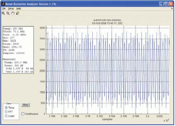

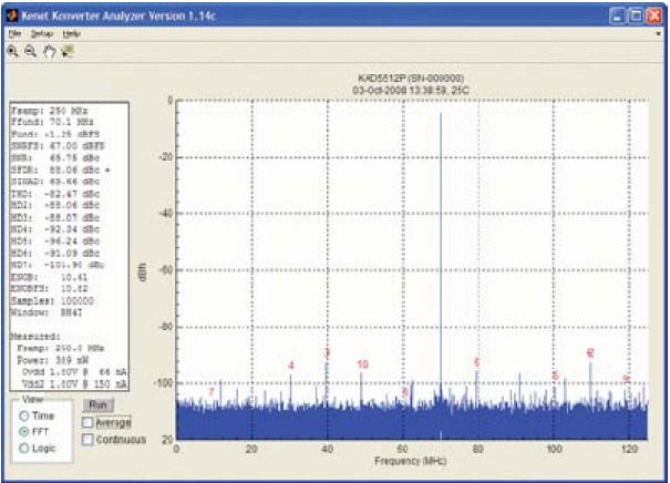

Программное обеспечение
  • Графический интерфейс пользователя под управлением Windows
  • Временная развертка входного сигнала
  • Автоматическое вычисление предельных параметров (отношение сигнал/шум, динамический диапазон и т.д.)
  • Сохранение необработанных входных данных для последующего анализа
