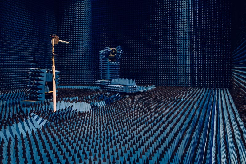

ВНИИФТРИ завершает монтаж измерительного оборудования в новой безэховой экранированной камере (БЭК), строительство которой ведется на территории института. Новый испытательный комплекс предназначен для проведения высокоточных антенных измерений вплоть до миллиметрового диапазона длин волн, и позволит решать задачи калибровки и инструментальной настройки новейших и перспективных антенных систем, широко применяемых в аэрокосмической промышленности, радионавигации, радиоастрономии, радиолокации, а также в сфере связи (сети нового поколения).

Функционал создаваемой БЭК обеспечит возможность измерений характеристик антенн и антенных решёток с большими размерами апертуры –излучающей (принимающей излучение) поверхности антенн.  Для этого в составе создаваемого испытательного комплекса будут использованы три измерительных стенда с разными принципами формирования электромагнитных полей: сферического в промежуточной и дальней зонах излучения; плоского, создаваемого радиоколлиматором, а также плоского, восстанавливаемого из ближней зоны излучения.
Перечень измеряемых характеристик включает как свойства направленности (объемные амплитудные диаграммы, фазовые и поляризационные характеристики), так и энергетические характеристики (коэффициент усиления, эффективная изотропно-излучаемая мощность, шумовая добротность). При создании комплекса особое внимание уделено возможности испытаний активных фазированных и цифровых антенных решёток нового поколения.

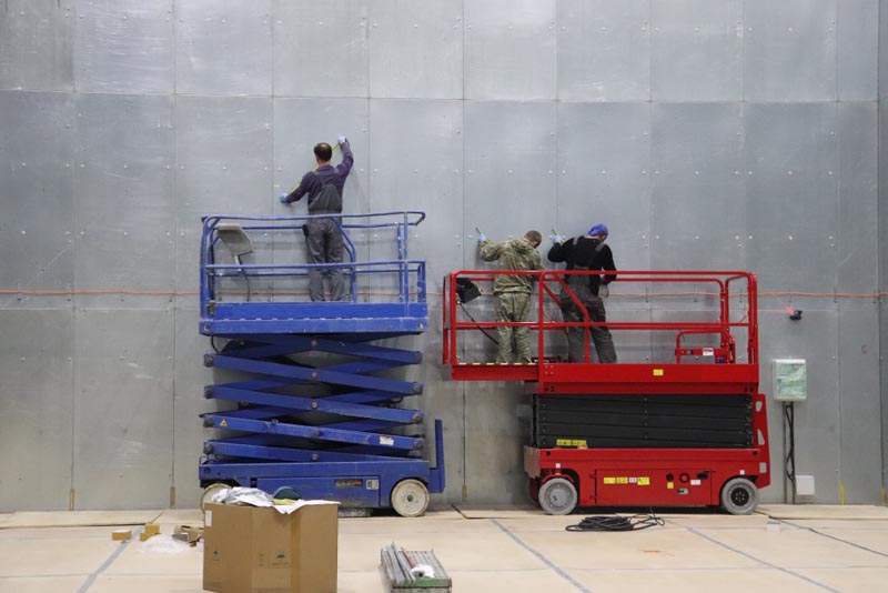

Монтаж оборудования в новом испытательном комплексе
Монтаж оборудования в новом испытательном комплексе.
