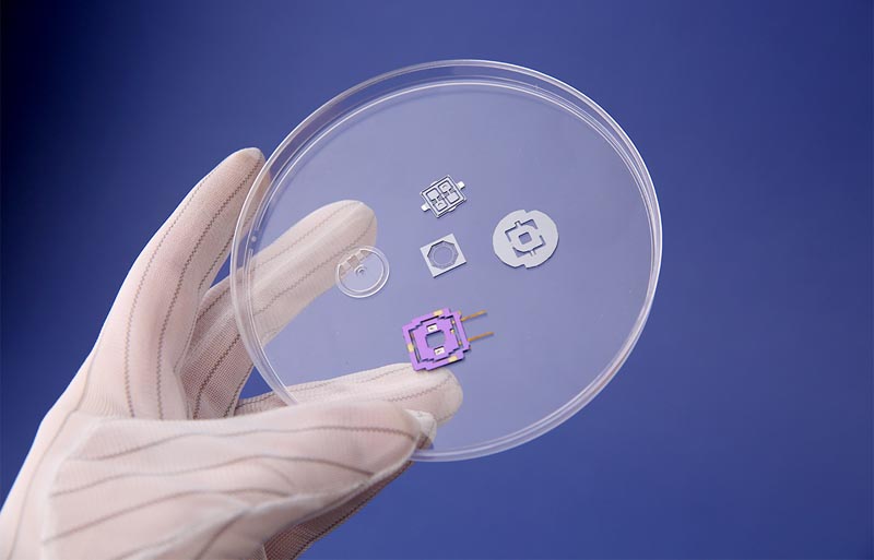

Каждый чувствительный элемент нового инерциального датчика – это твердотельный кристалл, который преобразует внешние воздействия ускорения и вращения в электрические сигналы. Сами кристаллы выполнены по технологии микроэлектромеханических систем, которую РКС развивает с 2007 года.
Инженер-исследователь Центра микроэлектроники РКС Максим ХАРЛАМОВ: «Скомбинированные в инерциальную систему массой до 100 г, с габаритами менее 5 × 5 × 5 см и низким энергопотреблением, такие датчики рассчитывают и анализируют перемещения объекта и сохраняют данные о его местоположении и ориентации в пространстве. Решения на основе таких чувствительных элементов обладают высоким потенциалом использования в аэрокосмической технике и промышленной индустрии, в частности, в системах автономной ориентации и навигации в межпланетных миссиях, когда заданы жесткие массогабаритные требования космического аппарата и нет возможности удаленного управления им».
Среди отечественных датчиков-акселерометров, измеряющих ускорение, самый точный – с кварцевым маятником внутри. Сегодня акселерометры с кварцевым маятником уже используются на возвращаемых космических кораблях «Союз-ТМА». Достижения разработчиков Центра микроэлектроники РКС позволили реализовать серийное производство маятников из кварца с уникальными характеристиками по точности и воспроизводимости геометрии, а значит – и точности самого датчика с одновременным снижением себестоимости.
Другие чувствительные элементы – кремниевые – применяются в акселерометрах благодаря освоенности и низкой стоимости технологий микрообработки. Богатый опыт технологов РКС по формированию микроструктур в кремнии позволил наладить производство массива исполнений этих одноосевых чувствительных элементов: кремниевых маятников с балочным подвесом, с торсионным подвесом, маятников с магнитоэлектрической обратной связью, маятников для инклинометра, кольцевых кремниевых резонаторов для гироскопа – во всех этих конструкциях максимальные отклонения ключевых размеров чувствительных элементов составляют менее 1 мкм.
Сегодня самым перспективным направлением развития инерциальных датчиков признана разработка комбинированных инерциальных систем на одном кристалле. Холдинг РКС освоил формирование сложных 3D-микроструктур с применением сращивания пластин – это позволит создавать многоосевые акселерометры и гироскопы на одном герметизированном вакуумированном кристалле по технологии Wafer-Level packaging, когда инерциальная система выполнена в бескорпусном варианте.
Заместитель руководителя отдела разработки микромеханических систем РКС Андрей КОРПУХИН: «Решение продиктовано непрерывно растущими требованиями к массогабаритам современных космических аппаратов. В будущем такие системы ориентации дополнят классические – по звездам или по магнитному полю Земли, позволив значительно снизить вес и энергопотребление спутников».
Серийное производство многообразия микроэлектромеханических систем чувствительных элементов и других образцов high-end электроники на собственной производственно-технологической платформе позволило РКС отойти от практики поштучного, «ручного» изготовления чувствительных элементов. Сейчас они изготовляются только на пластине групповым методом без «человеческого фактора». Так многократно повышается надежность, скорость изготовления элементов и снижается их себестоимость.
