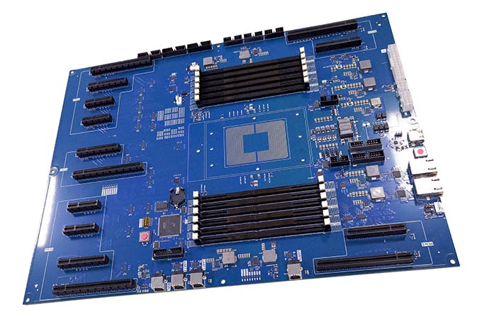

27 Октября 2021Российский производитель вычислительной техники и телекоммуникационного оборудования АО «Рутек» первым в нашей стране выпустил платы для запуска новых серверных процессоров компании «Байкал Электроникс» Baikal-S (BE-S1000), расширенного тестирования их функционала и производительности, а также отладки встроенного ПО UEFI.
В России появились первые инженерные платы для cерверных процессоров Baikal-S
Плата располагает одним процессорным сокетом под процессор Baikal-S, шестью каналами DDR4 памяти и 12 разъемами под модули памяти, поддерживающими работу вплоть до скорости DDR4-3200, а также размер до модуля 128 ГБ.
На плате размещены 5 интерфейсов PCIe Gen 4 со всеми типами конфигураций, для проверки всех режимов работы (всего 14 разъемов), интерфейсы USB, UART, JTAG, GPIO, I2C/SMBus2, управляющими и тестовыми сигнальными линиями, встроенный управляющий контроллер на базе микроконтроллера семейства STM32, индикация режимов работы платы и состояния доменов питания в виде LED светодиодов.
