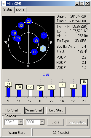

GPS-модуль L10 ПО для тестирования
Испытания модуля можно провести с помощью отладочного комплекта L10EVB-KIT, который включает все необходимые элементы (платы, кабели, БП, софт), что позволяет подключить модуль к ПК за несколько минут. Входящая в комплект программа обладает ценным свойством – с помощью специальных кнопок можно измерить время холодного, теплого или горячего старта.
Реальные испытания подтвердили высокую чувствительность модуля – внутри помещения модуль успешно стартовал даже при работе на антенну в виде отрезка провода длиной ~ 5 см.
