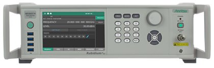

Корпорация Anritsu объявила о выпуске модельного ряда генераторов сигналов «Rubidium», благодаря которым достигается исключительная спектральная чистота сигнала и стабильность по частоте даже при высоких уровнях выходной мощности в широком диапазоне частот от 9 кГц до 43.5 ГГц. В сочетании со встроенной, простой в использовании возможностью калибровки частоты и мощности прямо на объекте, генераторы «Rubidium» обеспечивают исключительную функциональность и долгосрочную ценность для широкого применения в коммерческих, оборонных, аэрокосмических измерительных задачах.
Anritsu представляет генераторы сигналов серии Rubidium
Непревзойденная производительность
Спектральная чистота сигнала имеет решающее значение для множества различных измерительных задач — от испытаний радаров до тестирования АЦП и ЦАП. «Rubidium» формирует сигнал с не имеющим аналогов в отрасли невероятно низким уровнем фазовых шумов (SSB) –136 дБн/Гц (тип.) и –140 дБн/Гц (изм.) на несущей 10 ГГц со смещением 10 кГц. Обладая выдающимися характеристиками по гармоническим и негармоническим побочным составляющим спектра, генераторы сигналов «Rubidium» позволяют достичь большей точности измерений.
«Rubidium» обеспечивают бо́льшую стабильность по частоте по сравнению с другими генераторами сигналов, в которых применяется опорный источник на основе термостатированного генератора (OCXO). Эта исключительная стабильность достигается либо за счет опционального внутреннего рубидиевого опорного источника, либо за счет синхронизации от сигнала 1PPS встроенного опционального приемника GNSS/GPS.
Функциональность, простота использования и долгосрочная ценность
Генератор сигналов «Rubidium» позволяет проводить внутреннюю калибровку частоты и уровня прямо на объекте. Быстрый доступ к ней осуществляется одним нажатием кнопки на графическом интерфейсе. С помощью этой функции можно задать нужное значение уровня, точное значение частоты, при этом достигается экономия времени и повышается работоспособность прибора. Для калибровки уровня на объекте необходим внешний USB преобразователь мощности Anritsu. Для калибровки частоты необходим внутренний приемник GNSS/GPS или опциональный встроенный высокостабильный рубидиевый опорный генератор.
Возможности AM, ЧМ/ФМ и импульсной модуляции «Rubidium» предоставляют широкий спектр сложных сигналов с аналоговой модуляцией. Внутренний генератор низкой частоты может формировать семь различных типов сигналов для модуляции несущей частоты. Кроме того, возможна одновременная модуляция АМ/ЧМ, АМ/ФМ или ЧМ/ИМ для генерации сигналов сложной формы, например ЛЧМ-импульсов. Генератор сигналов можно применять для тестирования радиолокационного оборудования благодаря наличию мощных встроенных средств моделирования сигналов с импульсной модуляцией.
Генераторы «Rubidium» выполнены в корпусе высотой 3U с 7-дюймовым сенсорным экраном на передней панели и стандартной клавиатурой. Для достижения оптимального соотношения функциональности и стоимости, а также гибкости измерений предлагается множество различных опций.
Широкий спектр применений
Генераторы сигналов «Rubidium» могут использоваться в различных областях. Они идеально подходят для областей применения, в которых необходимы низкие фазовые шумы, таких как тестирование радиолокационных подсистем, повышающих/понижающих преобразователей или высокоскоростных АЦП/ЦАП. Генератор сигналов применяется для измерения нелинейных характеристик устройств без дополнительных фильтров, поскольку он обладает исключительно низкими уровнями гармонических и негармонических побочных составляющих при стандартных и высоких уровнях выходной мощности. Его можно использовать для различных сценариев генерации сигналов помех, в качестве источника сигнала для тестирования устройств и систем, а также в качестве опорного сигнала в метрологических лабораториях.
