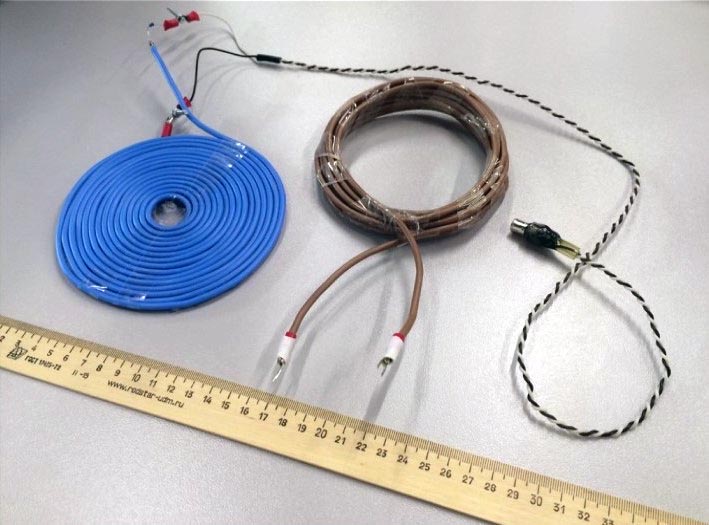

Исследователи разработали устройство для беспроводной передачи электроэнергии на базе микросхемы FSFR2100. Она отличается высокой мощностью и большим количеством защит. Разработчикам удалось упростить конструкцию, повысить производительность и надежность работы устройства. Максимальная мощность «зарядки» без использования радиатора достигает 200 Вт, а с радиатором – 450 Вт. Она может работать при температуре от –40 до +130 градусов.
«Наша разработка состоит из двух частей: передатчика и приемника. Приемник собран на базе микросхемы, которая трансформирует постоянный ток в переменный с частотой 150 кГц. Далее напряжение передается на первичную обмотку воздушного трансформатора. Затем на обмотке приемника напряжение переходит с первичной обмотки на вторичную, выпрямляется, стабилизируется и подается на BMS-контроллер. Через него можно заряжать батарею подключенного устройства», – поясняет изобретатель.
Кроме того, исследователи разработали LLC-резонансный передатчик, который обеспечит высокую эффективность зарядки дронов и роботов. Технологию можно будет применять и для «питания» электромобилей, а также в других сферах, где используются беспроводные зарядные устройства.

  • Нету там никакого луча, обычный воздушный трансформатор (две плоские обмотки разделенные воздушным зазором). Кстати говоря тема была популярна лет 10 назад, причем в качестве приемника и передатчика использовались катушки Теслы - как раз тот самый резонансный принцип. Но уровень электрических полей таких катушек гораздо выше предельно допустимого и спадает довольно медленно с расстоянием в отличии от магнитного поля трансформатора.
