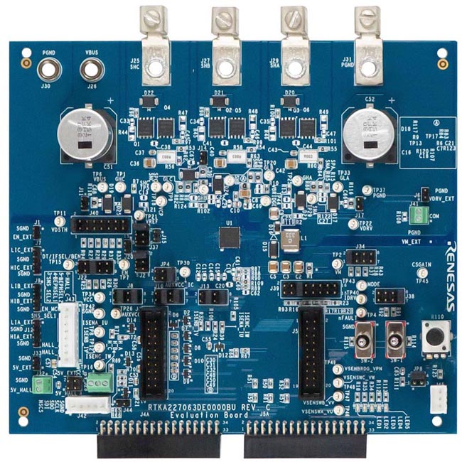

RAA227063 уже выпускается в 48-контактном корпусе QFN с размерами 7 мм × 7 мм. Renesas предлагает также оценочный набор RTKA227063, содержащий 500-ваттный инвертор, для управления которым могут использоваться различные процессорные платы.
Оценочная плата RTKA227063DE0000BU
Оценочная плата RTKA227063DE0000BU для тестирования
микросхемы RAA227063.
