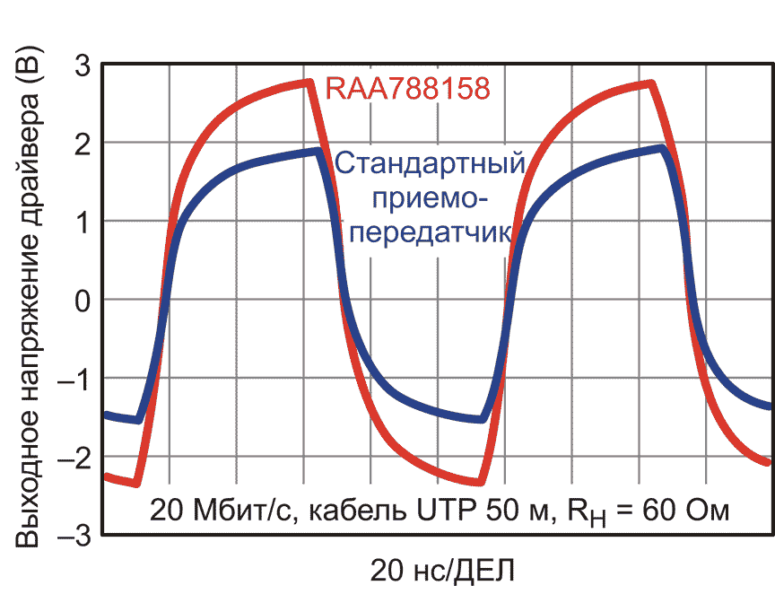

Типовые выходные характеристики драйверов приемопередатчиков RAA78815xE
Типовые выходные характеристики драйверов приемопередатчиков RAA78815xE.
