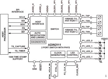

ЭЛТЕХ, официальный дистрибьютор Analog Devices,  анонсирует простой в использовании, малопотребляющий, двухпортовый Ethernet 10BASE-T1L коммутатор с двумя интегрированными ядрами физического уровня (PHY), интерфейсом управления доступом к среде (MAC), всеми необходимыми аналоговыми схемами и SPI интерфейсом. Поддерживает различные конфигурации маршрутизации между двумя портами Ethernet и хост-портом SPI, обеспечивая гибкое решение для линейных, последовательных или кольцевых топологий сетей.
Коммутатор подходит для использования в искробезопасном оборудовании.
Характеристики:
  • Соответствует стандарту 10BASE-T1L IEEE 802.3cg-2019
  • Поддерживает уровень передачи сигнала 1.0 и 2.4 В
  • Длина линии 1700 м
  • Низкое энергопотребление – 77 мВт
  • Автоматическое согласование
  • Встроенный резонатор 25 МГц
  • Питание 1.8/3.3 В
  • Диагностика, контроль напряжения питания и POR
  • Корпус LFCSP-48 7×7 мм
  • Температурный диапазон: -40 ...105 °C
