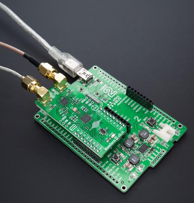

Компания MikroElektronika (MIKROE) выпустила плату Waveform 4 Click, дополнившую насчитывающее более 1000 устройств семейство периферийных модулей Click board. Плата работает как высокоскоростной многоканальный широкодиапазонный генератор сигналов сложной формы, необходимых в таких приложениях, как возбудители ультразвуковых преобразователей, медицинские приборы, портативные приборы, генераторы сигналов и генераторы сигналов произвольной формы.
MikroElektronika - Waveform 4 Click

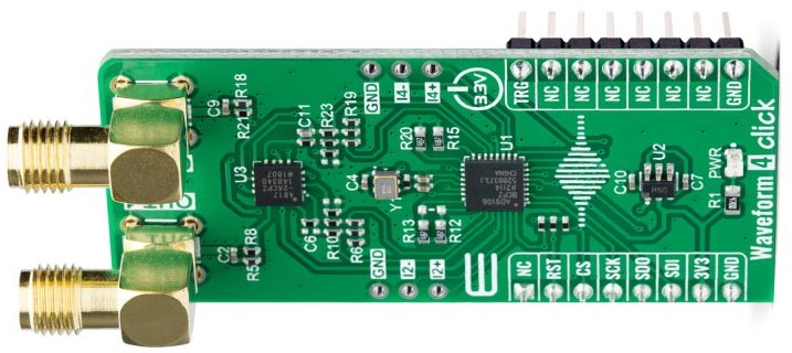

Waveform 4 Click содержит четырехканальный 12-битный генератор сигналов специальной формы AD9106 компании Analog Devices с быстродействием 180 мегавыборок в секунду, на кристалле которого объединены статическое ОЗУ и схема прямого цифрового синтеза (direct digital synthesis, DDS), обеспечивающие генерацию сигналов сложной формы. DDS поддерживает генератор задающего синусоидального сигнала с частотой до 180 МГц с 24-битным словом настройки, обеспечивающим разрешение по частоте 10.8 Гц на бит. AD9106 имеет один частотный выход и независимые выходы с программируемым фазовым сдвигом для каждого из четырех встроенных ЦАП. Более того, данные интегрированного ОЗУ могут содержать непосредственно сгенерированные и сохраненные формы сигналов, доступ к которым можно получить с помощью последовательного периферийного интерфейса, шаблонов амплитудной модуляции, применяемых к выходам DDS, или слов программирования частоты DDS.
Платы Click основаны на стандарте 16-контактной шины mikroBUS для разъемов прототипной платы, разработанном компанией MIKROE десять лет назад. Платы Click позволяют инженерам-проектировщикам легко менять периферийные устройства, на месяцы сокращая время разработки. Компания выпускает новые платы Click почти ежедневно в 10 утра, и многие ведущие производители микроконтроллеров, включая Microchip, NXP, Infineon, Dialog, STM, Analog Devices, Renesas и Toshiba, теперь включают разъем mikroBUS в свои прототипные платы.
Комментирует Небойша Матич (Nebojsa Matic), генеральный директор MIKROE: «Waveform 4 Click – это иллюстрация огромного набора функций, для недорогой реализации которых у нас есть платы Click. Не тратьте время на изобретение колеса – потратив всего 109 долларов, разработчики могут приступить к проектированию немедленно».
Waveform 4 Click поддерживается библиотекой, совместимой с набором инструментальных средств mikroSDK, которая включает функции, упрощающие разработку программного обеспечения. Эта плата Click поставляется в виде полностью протестированного продукта, готового к использованию в любой системе, оснащенной разъемом mikroBUS.
