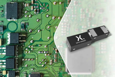

Nexperia анонсировала выпуск широкого ассортимента слаботочных стабилитронов. 50-микроамперные устройства доступны в трех различных типах корпусов для поверхностного монтажа, в сверхминиатюрном корпусе DFN, а также в версиях, сертифицированных на соответствие требованиям стандарта AEC-Q101, что обеспечивает потребителям беспрецедентные возможности выбора и гибкости реализации технических решений. Эффективные диоды, параметры которых гарантируются при рабочем токе 50 мкА, идеально подходят для низковольтных устройств и портативных устройств с батарейным питанием в мобильных, носимых, автомобильных и промышленных приложениях.
Nexperia - BZX8450, BZX38450, BZX58550, BZX8850S
40 новых типов приборов в каждом варианте корпуса, охватывающих диапазон номинальных напряжений от 1.8 В до 75 В, доступны в сверхнизкопрофильных корпусах для поверхностного монтажа SOT23 (BZX8450), SOD323 (BZX38450) и SOD523 (BZX58550), а также в безвыводных корпусах DFN1006BD-2 (BZX8850S). Стабилитроны выдерживают обратные пики мощности до 40 Вт, могут рассеивать постоянную мощность до 300 мВт и отличаются низким динамическим сопротивлением. Доступен также полный ряд приборов, соответствующих автомобильным стандартам качества AEC-Q101 и ISO/TS16949. Все большее количество неавтомобильных приложений должно удовлетворять автомобильным стандартам качества, таким как соответствие требованиями PPAP (методика одобрения процесса производства компонентов) или увеличенный срок службы, и новые компоненты полностью отвечают этим стандартам.
Корпус DFN с компактными размерами 1.0 мм × 0.6 мм × 0.47 мм является хорошим выбором для замены громоздких выводных корпусов и позволит сэкономить до 60% пространства на печатных платах. Он имеет смачиваемые торцевые поверхности контактов, которые обеспечивают натекание припоя на боковую сторону  микросхемы при его монтаже на печатную плату. Эта технология облегчает автоматизированный оптический контроль, удовлетворяя высоким требованиям автомобильной промышленности к безопасности, надежности и качеству. Благодаря большой мощности, рассеиваемой стабилитронами в корпусах DFN, устройства работают при более низких температурах, чем компоненты в выводных корпусах, что повышает надежность системы.
Nexperia продолжает инвестировать в разработку новых технологий и расширение собственных производственных мощностей. В настоящее время потребителям доступны как единичные образцы, так и промышленные партии 50-микроамперных стабилитронов.
