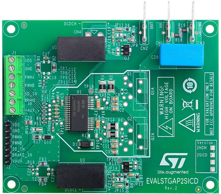

Оба драйвера STGAP2HD и STGAP2SICD уже запущены в массовое производство и в партиях из тысячи приборов продаются по ценам, начинающимся от $1.84 за штуку. Доступны также демонстрационные платы EVALSTGAP2HDM и EVALSTGAP2SICD, позволяющие быстро оценить характеристики драйверов при управлении полумостовым силовым каскадом.
Демонстрационная плата EVALSTGAP2SICD
Демонстрационная плата EVALSTGAP2SICD.
