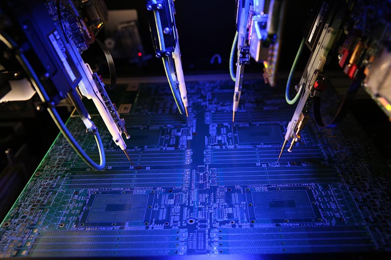

В новом центре компетенций все оборудование автоматических линий объединено в единую систему взаимодействия, включающую интеллектуальные буферы, загрузчики и разгрузчики, обменивающиеся между собой сигналами для согласованной работы. Особое внимание уделялось технологической подготовке производства. Специалисты используют современные программные комплексы для увеличения производительности и обеспечения показателей качества за счет автоматических средств верификации и контроля технологических процессов. При этом разработчики работают в облачной цифровой платформе на специально настроенных системах автоматизированного проектирования. Технологические библиотеки САПРов написаны технологами производственных участков цеха, что уже на этапе проектирования закладывает в изделия космическое качество. В итоге РКС повышает надежность и долговечность конечных приборов, которыми завтра будут комплектоваться российские космические аппараты.

Уже сегодня РКС может серийно изготавливать многослойные печатные платы с высокой плотностью трассировки и шириной проводников и зазоров, измеряемых долями миллиметра, а также гибко-жесткие многослойные печатные платы, позволяющие получать коммутационные изделия без использования привычного проводного монтажа.

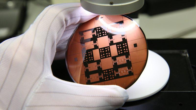

Для производства оптических модулей в РКС разработаны технологии прецизионной поверхностной обработки стекол и кристаллических материалов, а также технологии их точного монтажа с контролем плоскостности и углового разворота. «Наши технологические успехи позволяют полностью отказаться от применения нониусных дисков, например, для контроля компонентов перспективных звездных датчиков, которые используются на орбите для ориентирования космических аппаратов – одной из важнейших характеристик многоспутниковых группировок, – добавляет Геннадий Ерохин. – Высокая точность монтажа требуется также при изготовлении многозональных сканирующих устройств для метеоаппаратов, космических приборов мониторинга природной и техногенной активности».
В РКС сформирована научно-техническая база по изготовлению интегральных фотонных структур на техпроцессах микроэлектроники. Разработана технология мультимикронных интегральных волноводов, позволяющая создавать современные помехозащищенные высокоскоростные линии передачи информации – так снижаются массогабаритные параметры приборов и количество соединений внутри них.
