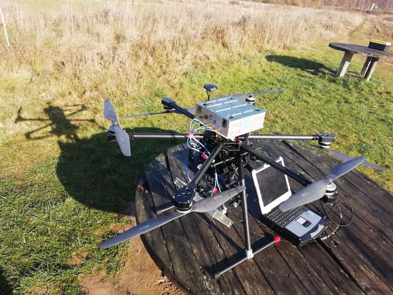

Разработка представляет собой гексакоптер среднего класса с грузоподъемностью до 12 кг и бортовой радиокомплекс радиолокатора с синтезированной апертурой, состоящий из блока обработки и СВЧ-части, а также антенны. По словам руководителя НОЦ «Цифровые сенсорные системы» Центра компетенций НТИ «Сенсорика» Константина Лялина, разработка была выполнена в интересах российского агрохозяйства. Ее задача — обнаружение влаги в почве и неоднородностей ее структуры, поэтому комплекс состоит из двух диапазонов частот: 10 ГГц и 1.2 ГГц. Сравнение этих двух диапазонов позволяет выявлять различия в структуре почвы.

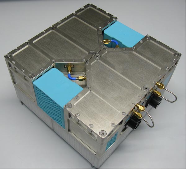

Малогабаритный модульный радиолокатор с синтезированной апертурой
Малогабаритный модульный радиолокатор с синтезированной апертурой. Фото МИЭТ.
Среди преимуществ разработки ученые называют разрешение на уровне мировых аналогов (изображения земной поверхности сопоставимы по качеству с оптическими), малые массогабаритные характеристики, модульную конструкцию радиолокатора, которая позволяет конфигурировать платформу под нужды конкретного заказчика без разработки радиолокатора «с нуля». Благодаря локатору дистанционного зондирования Земли с летательных и космических аппаратов можно получать изображения земной поверхности вне зависимости от освещенности, погоды, наличия облаков или крон деревьев. Таким образом, система стала всепогодной, а разрешение и размер пикселя на карте не зависят от высоты полета, что позволяет использовать ее и в космическом сегменте.
В ходе уже проведенных испытаний были подтверждены характеристики изображений по разрешению и динамическому диапазону на уровне лучших мировых аналогов (30 на 30 см в X-диапазоне частот, 65 на 65 в L-диапазоне частот) при меньших массогабаритных характеристиках (менее 2.5 кг). Например, разрешение в 25 см в настоящее время может обеспечить только компания IMSAR, но с применением инерциальных систем навигации. Успешные результаты испытаний негабаритного макета обеспечили возможность разработки печатных плат и узлов уже для малогабаритного локатора.
