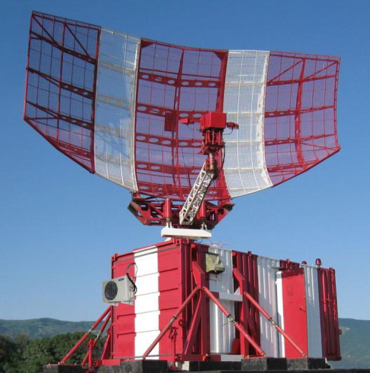

Холдинг «Росэлектроника» Госкорпорации Ростех оснастил аэропорт Надыма в Ямало-Ненецком автономном округе новым радиолокационным оборудованием. Локатор АОРЛ-1АМ обеспечивает сопровождение воздушных судов в радиусе до 380 км от аэропорта и уверенно работает в условиях полярного климата.
Разработка «Росэлектроники» повышает безопасность аэропортов в Арктике
В ходе приемо-сдаточных испытаний была подтверждена эффективная работа радиолокатора при температуре воздуха –50 °С, обледенении до 20 мм и высокой скорости ветра.
Уникальная параболическая антенна позволяет устройству получать информацию одновременно по двум каналам: первичному, который используется для обнаружения самолетов на расстоянии до 120 км, и вторичному – для получения на расстоянии до 380 км дополнительной информации о высоте полета, остатке топлива, номере борта. Это исключает необходимость установки отдельного вторичного радиолокатора и делает локатор более надежным в эксплуатации. Еще одна особенность изделия - встроенный контроль определения неисправностей, современная аппаратура обогрева и кондиционирования.
В АОРЛ-1АМ используются уникальные методы обработки сигналов и информации с применением процессоров и интегральных микросхем, улучшенные системы управления и контроля, полностью переработанная приемопередающая аппаратура.
