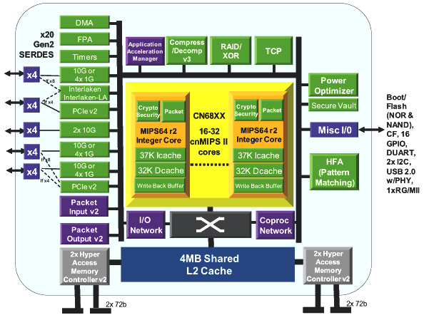

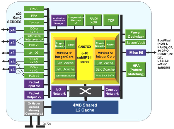

Блок-схема процессоров CN67XX семейства Octeon II
Cavium Networks: процессор CN67XX семейства OCTEON II
Блок схема процессорjd CN68XX семейства OCTEON II
Cavium Networks: процессоры CN68XX OCTEON II
