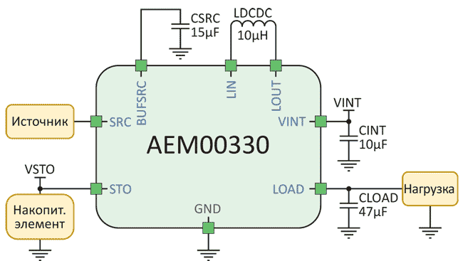

Для AEM00330 требуется всего четыре внешних компонента
Для AEM00330 требуется всего четыре внешних компонента.

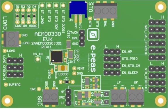

Оценочная плата для микросхемы AEM00330
Оценочная плата для микросхемы AEM00330.
