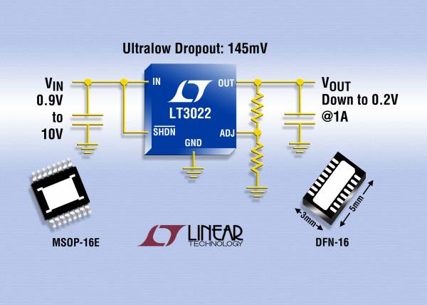

Linear Technology представила линейный стабилизатор LT3022 со сверхнизким падением напряжения
Linear Technology LT3022
Компания Linear Technology представила линейный стабилизатор со сверхнизким падением напряжения (Very Low Dropout) – 145 мВ. LT3022 обеспечивает ток нагрузки до 1 А, выходное напряжение задается внешним резистивным делителем в диапазоне от 0.2 В до 9.5 В. Временная и температурная нестабильность выходного напряжения составляет не более 3%. Стабильная работа гарантирована при емкости фильтрующих конденсаторов 10 мкФ, что позволяет использовать компактные керамические конденсаторы. Стабилизатор имеет встроенные цепи защиты от переполюсовки, температурную и токовую защиту. Повысить длительность работы в портативных устройствах позволяет низкий ток покоя и возможность перевода LT3022 в спящий режим, потребляемый ток в котором не превышает 10 мкА.
Технические характеристики:
  • Максимальное входное напряжение – 10 В;
  • Выходное напряжение – 0.2…9.5 В;
  • Точность установления выходного напряжения – 3%;
  • Выходной ток – 1 А;
  • Падение напряжения – 145 мВ;
  • Корпус – DFN-16; MSOP-16.
Применение:
  • Портативные устройства;
  • Питание процессоров, микроконтроллеров и ПЛИС.
