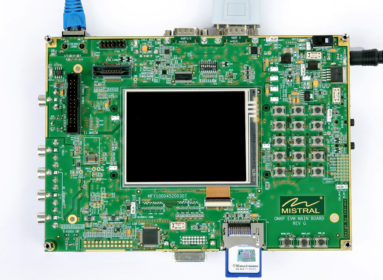

Для разработчиков компания сообщает о выпуске оценочного модуля TMDXEVM3715, в состав которого входит также программный пакет с ядром Linux 2.6.32 с примерами, демонстрационными приложениями, утилитами для разработки. Оценочный модуль выполнен на базе микропроцессора Sitara AM3715, установлена память 256 МБайт DDR, 512 МБайт NAND Flash, содержит полный набор коммуникационных интерфейсов, сенсорный LCD.
