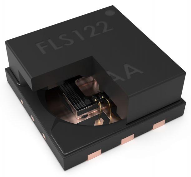

На этом изображении в разрезе видны чувствительная мембрана внутри FLS122,
три из пяти нагревательных и измерительных проводов, а также золотые проволоки,
соединяющие кристалл с выводной рамкой устройства.

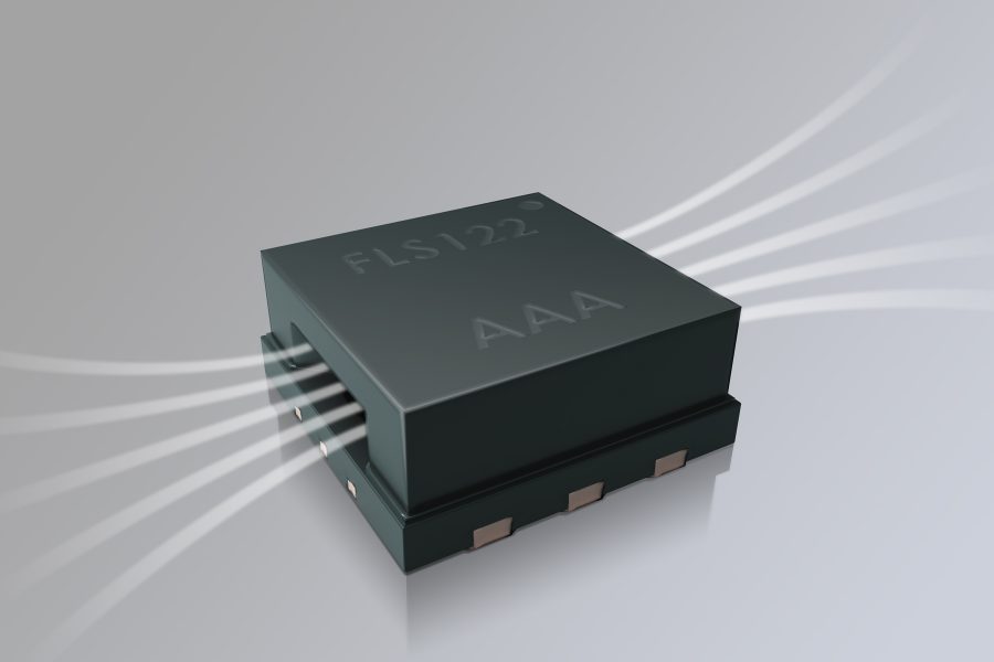

FLS122 выпускается в 6-контактном корпусе DFN со специально разработанной «туннельной крышкой», оптимизированной для точного измерения скорости воздуха при минимальном или нулевом перепаде давления на пути потока. Для клиентов компании образцы FLS122 доступны по запросу.
