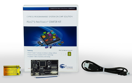

Стартовый набор PSoC 5 FirstTouch Starter Kit (CY8CKIT-014) имеет целью оказание помощи разработчикам в ознакомлении с архитектурой PSoC 5. Набор включает в себя программное обеспечение и примеры проектов, которые используют установленные на плату сенсоры, включая термистор, акселерометр, датчик приближения, сенсорный интерфейс. Плата, входящая в состав набора, предоставляет возможность простой разработки и имеет 28 линий ввода/вывода, 12-выводный коннектор для подключения модуля беспроводной передачи данных и отладочный интерфейс SWD (Serial Wire Debugging). В набор входит диск с ПО (PSoC Creator), примерами, документацией и руководством по быстрому старту.
CY8CKIT-014 PSoC 5 FirstTouch Starter Kit

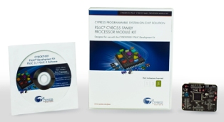

Набор для детальной разработки – процессорный модуль семейства CY8C55 CY8CKIT-010 (CY8CKIT-010 PSoC CY8C55 Family Processor Module Kit). Модуль разработан в виде отдельного процессорного модуля для совместного использования с отладочной платой, входящей в состав отладочного набора CY8CKIT-001, который поддерживает все семейства PSoC (PSoC 1, PSoC 3, PSoC 5). В состав набора CY8CKIT-001 входит отладочная плата и три процессорных модуля для разных архитектур: PSoC 1, PSoC 3 и PSoC 5. Он также включает инструмент отладки и разработки MiiProg3, комплект кабелей для макетирования, USB кабель, блок питания 12 В, программное обеспечение PSoC Creator и PSoC Designer и примеры проектов.
CY8CKIT- 010 PSoC CY8C55 Family Processor Module Kit
