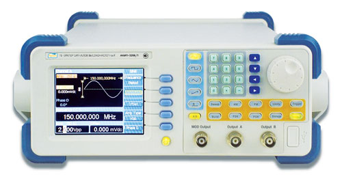

Линейка ВЧ генераторов представлена моделями: АКИП-3206/1, АКИП-3206/2, АКИП-3206/3, АКИП-3206/4 и АКИП-3206/5 имеющими одинаковую функциональность и набор режимов, но отличающимися друг от друга частотным диапазоном до 80, 110, 150 МГц, 200 и 300 МГц соответственно. В приборах используется технология DDS (прямой цифровой синтез) что обеспечивает генерацию сигнала с низким уровнем искажения и высокой стабильностью. Кроме этого генератор имеет дополнительный функциональный выход с возможностью выдавать разнообразные формы выходных колебаний с частотой до 2 МГц (до 32 форм, в том числе, синус, меандр, пила и др.).
В базовой версии генераторы АКИП-3206 имеют возможность использования различных видов модуляции: АМ, ЧМ, ФМн, ЧМн, обеспечивают формирование пачек радиоимпульсов (Burst), а также функцию свипирования сигнала (ГКЧ). Опционально возможно добавление режима импульсной модуляции (ИМ).

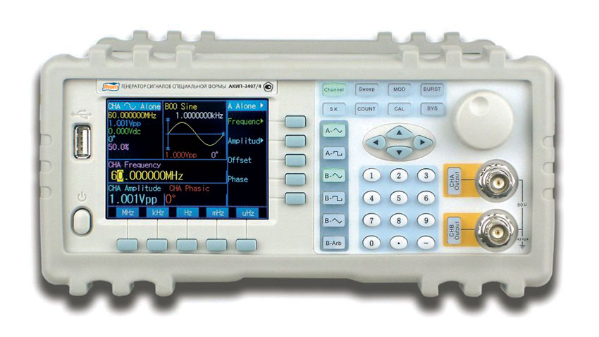

Линейка генераторов сигналов специальной и произвольной формы (Arb/СПФ) представлена моделями: АКИП-3407/1, АКИП-3407/2, АКИП-3407/3, АКИП-3407/4, также имеющих одинаковую функциональность, но отличающихся друг от друга частотным диапазоном (по выходу A) до 10, 20, 40 и 60 МГц (соответственно). Генераторы серии АКИП-3407 также построены на основе технологии прямого цифрового синтеза DDS и позволяют генерировать сигнал произвольной формы с разрешением 10 бит. На выходе A генератор выдает следующие стандартные формы сигналов: постоянное напряжение (DC), синус, меандр и импульс. Максимальный выходной уровень 10 В пик (на нагрузке 50 Ом), интервал формирования сигнала до 16000 точек.
На выходе B генератор позволяет генерировать любую из 32-х предустановленных произвольных форм сигнала с частой до 1 МГц, амплитудой до 10 В пик (на нагрузке 50 Ом) и длинной сигнала до 1024 точек. Генерация сигнала по выходу B происходит с разрешением 8 бит.
Генераторы серии АКИП-3407 как инновационные современные приборы, с более удобным интерфейсом и улучшенными характеристиками, могут быть использованы в качестве замены младших моделей генераторов АКИП ГСС (ГСС-05, ГСС-10, ГСС-20, ГСС-40).
Опционально генераторы серии АКИП-3407 могут оснащаться встроенным частотомером до 100 МГц. Таким образом, в отличие от генераторов ГСС, в которых было недоступно одновременное отображение частоты внешнего сигнала и показаний частоты выходного сигнала, в АКИП-3407 такая функциональность обеспечивается. Это стало возможным благодаря использованию цветного жидкокристаллического экрана (графическая матрица высокого разрешения; диагональ 9 см).
В базовой версии генераторы АКИП-3407 и АКИП-3206 имеют встроенный интерфейс RS-232 для удаленного управления приборами при помощи SCPI-команд. Линейка АКИП-3206 может быть дополнена опциональными интерфейсами USB, GPIB.
Обе линейки приборов имеют удобное меню и конфигурацию органов управления, большой цветной экран, широкие функциональные возможности генераторов позволяют использовать их в самых разнообразных сферах, от области науки и лабораторных исследований до сферы промышленного производства и ремонта РЭА.
